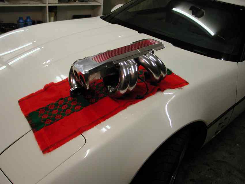

[Bild: Ansaugpol.jpg]
Mehrere putzende Grüße Reiner
