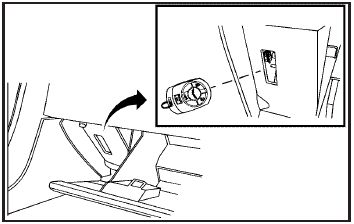

Hast Du die Fernbedienung mal in den dafür vorgesehenen Schacht im Handschuhfach gesteckt und dann versucht zu starten?
- chr7 - 21.09.2012
Ganz ehrlich: da muss ich mal nachschauen. Ich wusste bisher gar nicht, dass es da so einen Schacht gibt. Aber starten müsste die Corvette doch schon. Das display hat zumindest aufgeleuchtet und Chevrolet Corvette wurde angezeigt. Dann kam die Anzeige 'no fogs detected'. Und es hörte sich so an als ob die Batterie schwach bzw. fast leer wäre.
- JR - 21.09.2012
So gehört der Schlüssel da rein:
[Bild: c6_fob_dash.jpg]

Hi JR,
danke für den Tip. Hab's gleich probiert, aber ohne Erfolg.
Die Beleuchtung geht zwar an, also muss in der Batterie noch ein bisschen Saft sein. Aber beim Starten macht's nur noch ein kurzes Klack und das war's.
Muss mir wohl ein Ladegerät besorgen und hoffen, dass es nur an der Batterie liegt.
Gruß, Christian
P.S.: Steckst du den Schlüssel bzw. den Anhänger immer da rein wenn du fährst oder wofür ist das kleine Fach gut?

Der Schacht ist für den Fall gedacht, dass wegen schwacher Batterie oder eines Störsenders die Fernbedienung (key fob = Schlüsselanhänger) nicht erkannt wird.
Als nächstes gäbe ich erst mal mit einem anderen Auto Starthilfe. Wenn er dann läuft, 50km fahren und Du ersparst Dir das Laden.
