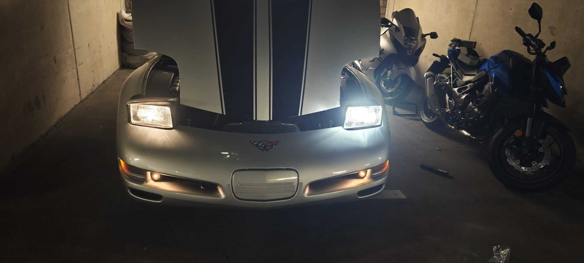

Habe mich für die Osram NIGHT BREAKER LED SMART H4 Entschieden hier ein paar Bilder, vielleicht hilft es jemanden :)
[Bild: g7tswi9o.jpg]
[Bild: gza9pt6y.jpg]
Klappt soweit perfekt, auch ohne Widerstand, hatten diesen sogar verbaut aber macht absolut keinen Unterschied in der Funktion.
MfG Zeroless
