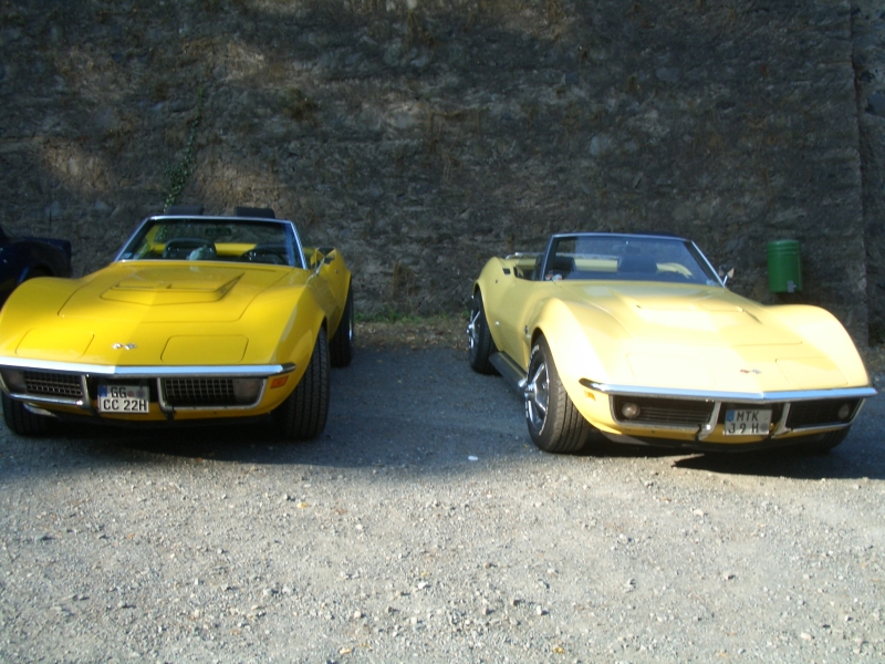

Hi Robert,
Platte zur Nummernschildbefestigung:
[Bild: c3_front.jpg]
Und so sieht es dann mit KKR-Schild aus, daneben das gleiche nochmal mit Gerrits 69er BB.
[Bild: c3_front2.jpg]
Das Hauptproblem wird sicher nicht die Kennzeichenbefestigung sondern die -größe sein.
