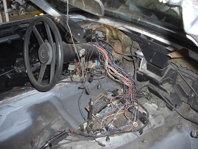

Wo das Teil hin kommt siehst Du auf dem Bild.
Ich mache Morgen noch ein Bild wie es angeschlossen wird.
Gruß Detlef
[Bild: CIMG3772.JPG]
Danke für deine schnelle antwort das bild hilft mir schon mal 50% weiter es kommt zumindest mal nicht in den sicherrungskasten .
Was macht das teil eigendlich . ach und deine elecktrick macht echt was her bei mir sind da blanke kabel die ich gleich morgen mal abisolieren werde.
Augenrollen Ist das jetzt ironisch gemeint?
Dein Teil ist ein China Böller. Okay, das WAR jetzt ironisch...
Rein von der Optik könnte es ein Kondensator sein, aber was das mit dem Blinker zu tun hat Frage
Wenn ich meine Elektrik so anschau, sieht die auf dem Bild wirklich net schlecht aus (da kommt noch Arbeit auf mich zu) Zwinkern

Es ist ein Kondensator.

Hallo Rene
Das Teil gehört zum Bremslicht kann man gut erkennen.
[Bild: CIMG4011.JPG]
Das mache ich jeden Winter so.
Da wird hinter den Armaturen Staub gewischt und Kabel geputzt
[Bild: CIMG4009.JPG]
Gruß Detlef
Danke für eure hilfe dann werde ich es mal wieder
Dort hin klemmen . Aber warum gehen meine blinker nicht
Mehr wenn das teil fürs bremslicht ist. Werde heute abend
Gleich mal nachsehen ob das bremslicht nich geht.
Gibt es für die blinker ne extra sicherrung?
hinten wird mit dem bremslicht geblinkt Zwinkern
