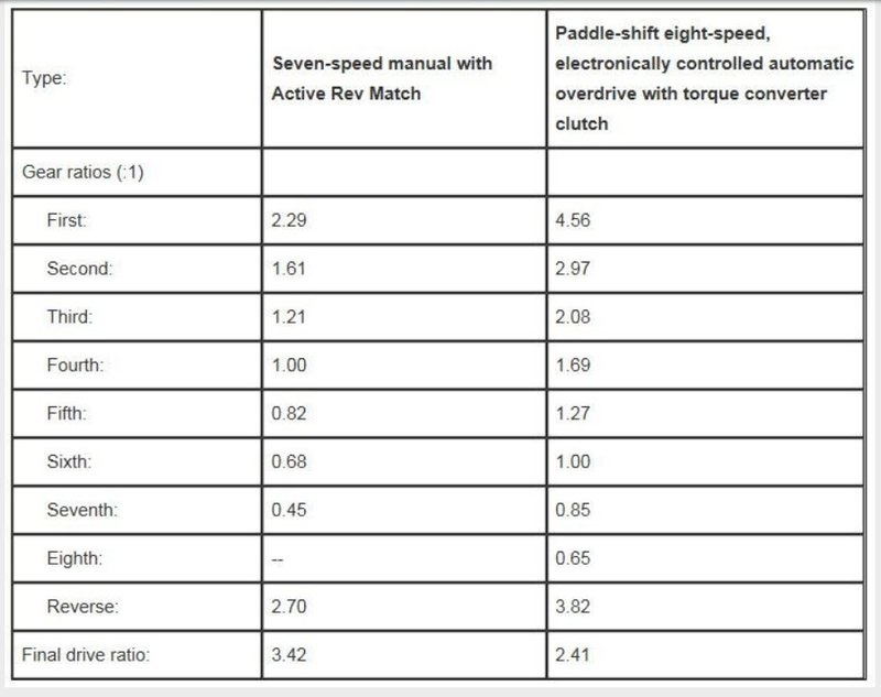

C6 Z06 Umbau auf C7 ZR1 7 Gang Getriebe
mit den Z06 MEK Gängen würde die GS wie eine angebundene Kuh in den ersten 3 Gängen gehen
[Bild: Z06-MEK.jpg]
