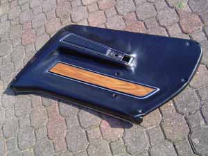

die sich aufbiegenden Türverkleidungen habe ich auf Treffen schon bei etlichen C3s gesehen. Auch die Lösung, nämlich die brutale Befestigung mit Schrauben (sofern die „Porter`schen Winkel“ links und rechts entweder nicht mehr da sind oder nicht mehr halten).
Meine Türverkleidungen wurden neu bezogen.
[Bild: Tuerverkleidung3.jpg]
Durch die Spannung der neuen Oberfläche hat sich das Problem natürlich noch verstärkt. Da war mit Zurückbiegen,

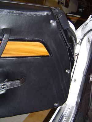

Um einen optisch ansprechenden Kompromiss zwischen Originalität und Stabilität zu erreichen, habe ich die Verkleidungen dann zusätzlich mit Schrauben befestigt, die den originalen „Trim-Screws“ stark ähneln.
[Bild: Tuerverkleidung1.jpg]Trim Screw
So sieht das Ergebnis aus:
[Bild: Tuerverkleidung2.jpg]

Bei erst vier Jahren alten Türverkleidungen täte mir so ein Durchschrauben allerdings in der Seele weh.
