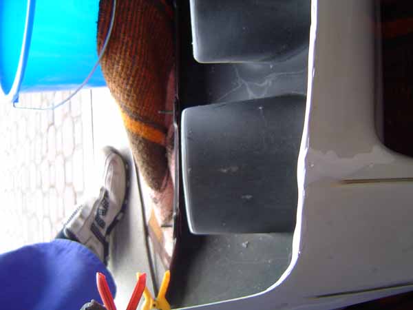

Risse können mit Polyurethan oder MS_Polymer repariert werden. Gibt es als Kartuschen im Baumarkt. Reparaturmaterial härtet durch Feuchtigkeit in der Luft aus. Wird wie Silikon verarbeitet (verstreichen mit Seifenwasser). Kann geschnitten, geschliffen und lackiert werden.

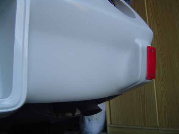

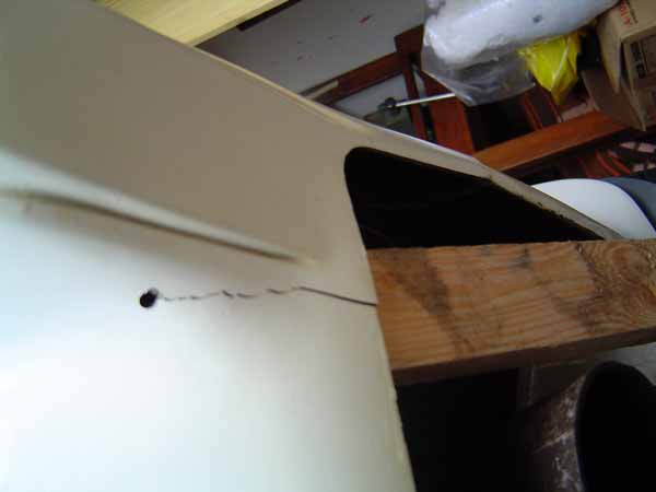

[Bild: Stossstangenabdeckung13_kl.jpg] Riss von außen

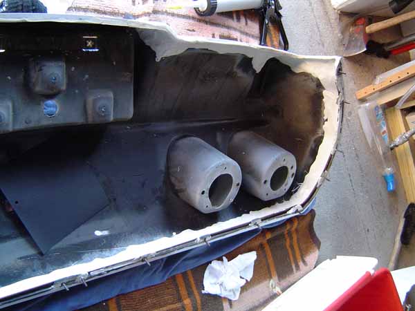

[Bild: Stossstangenabdeckung19_kl.jpg] Riss von innen

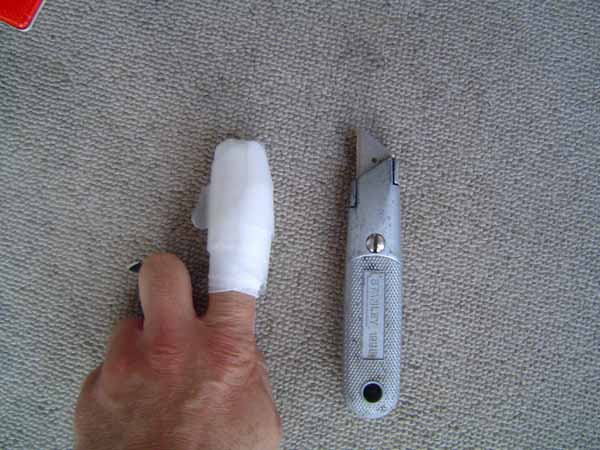

[Bild: Stossstangenabdeckung40_kl.jpg] Riss und Finger mit Tapetenmesser V-förmig aufgeschnitten

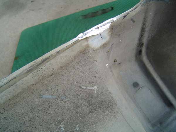

[Bild: Stossstangenabdeckung5_kl.jpg] Riss zugespachtelt

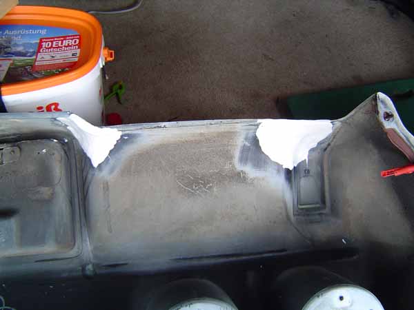

[Bild: Stossstangenabdeckung21_kl.jpg] Riss von hinten großflächtig hinterlegt
[Bild: Stossstangenabdeckung33_kl.jpg] gesamte Außenkante der Abdeckung mit Spachtelmasse hinterlegt, Brüche repariert (Löcher, an denen die Schrauben durchgehen)
[Bild: Stossstangenabdeckung1_kl.jpg] abgeschliffen, mit Airbrush lackiert, Lack angeschliffen und poliert, fertig
