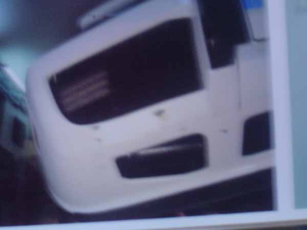

Der Riss war unter dem Kühlergrill. Das Foto ist leider von schlechter Qualität (8 Kaffee am Nachmittag, Hände zittern und das Bild ist aus dem Album fotografiert). Aber man sieht einen ca. 10 cm breiten Flicken aus Polyurethan, den ich in den Bumper eingefügt hatte. Der Riss war ursprünglich schmaler, wurde aber beim Reparieren immer größer bis ich ein ganzes Stück einsetzen musste. Der Flicken ist schon geschliffen, links und rechts kommt etwas die Grundierung durch. Lackiert habe ich auch mit Airbrush (2-K Lack mit Weichmacher).
Wie schon oben geschrieben, hält dauerhaft.
