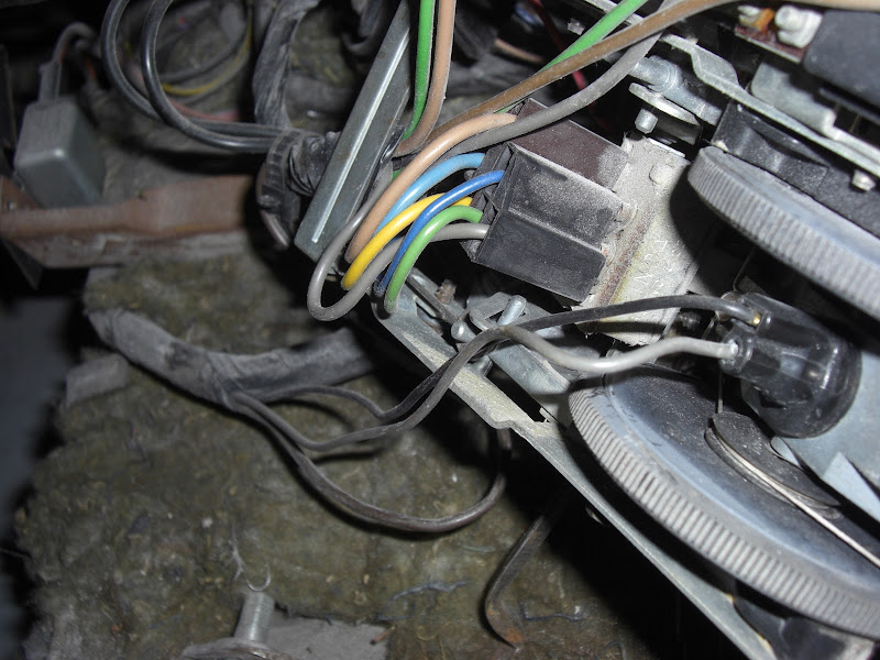

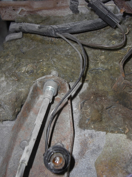

Hallo Lampenfreunde
Bei meinem ersten Bild habe ich einfach eine Birne rein gesteckt
Um zu zeigen wo sie hingehört.
Zuendler Du hast schon recht mit zwei Drähten
[Bild: CIMG4561.JPG]
[Bild: CIMG4562.JPG]
Eine Lampe am Zigarettenanzünder gibt es nicht .
[Bild: CIMG4563.JPG]
[Bild: CIMG4565.JPG]
[Bild: CIMG4566.JPG]
Gruß Detlef

Meine erste Idee war, dass die Vetten mit Handschaltung (damit ist ja keine Beleuchtung für die Automatikanzeige notwendig) die "übrige" Lampenfassung einfach ohne Birne "reingelegt" bekommen haben. Der General wird damals wohl noch keine SA-spezifischen Kabelbäume verbaut haben.
Ich habe definitiv nur ZWEI Lampen, eine mit einem und eine mit zwei Kabeln - also gehören beide an die Heizungsregelung, oder wie seht Ihr das?

der Zigarettenanzünder soll wohl schon beleuchtet sein, die Halterung für die Birne ist in den zubehörkatalogen als Teil zum ziganz aufgeführt.
herbert
Hallo Thomas,
deine zweite Lampe mit einem Kabel gehört neben den Zigarettenanzünder, auf dem Bild denke ich gut zu erkennen wo die von Detlef gezeigte Lampe hinpasst.
Die dritte Lampe gibt es nur beim Automatik und beleuchtet die Wahlstufe.
Gruß Andreas
