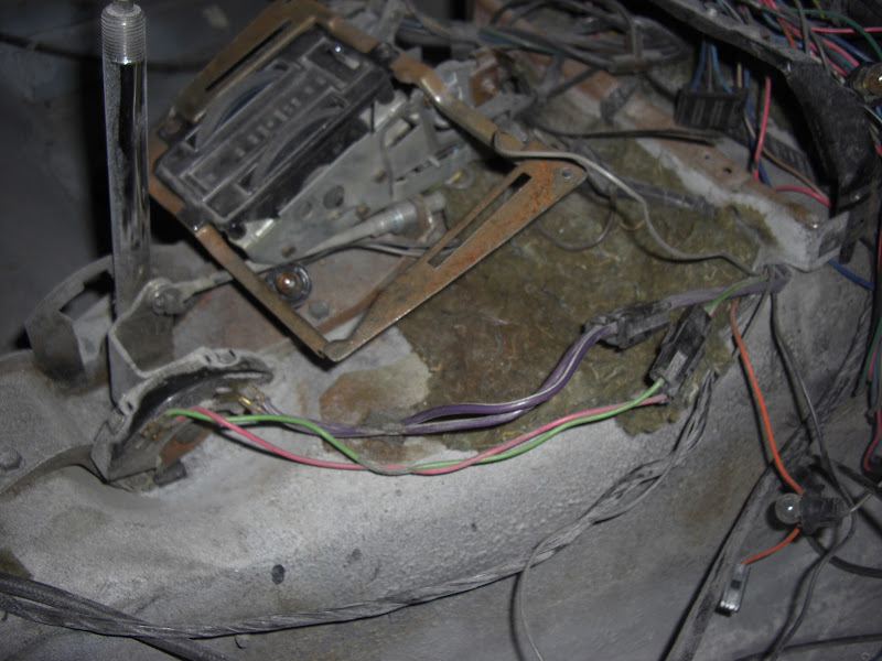

Hallo Zuendler
Die zwei lila Kabel gibt es nur beim Automatic
[Bild: CIMG4612.JPG]
Was habt ihr dann für Luxus Autos beleuchtete Aschenbecher.
In meiner 74ziger und 76ziger ist das Birnchen im Heizungsregler
Gruß Detlef
Super danke, dann ist ja alles in Ordnung.
Ahso, wenn wir grade dabei sind, was wird mit diesem Kabel gesteuert?
gruss,
zuendler
Lila Kabel damit man nur in P starten kann die anderen zwei
für Rückfahrscheinwerfer.
Gruß Detlef
Hi, Markus,
ist für die "Neutral Safty Switch"
Gruss Uli Hallo-gruen
