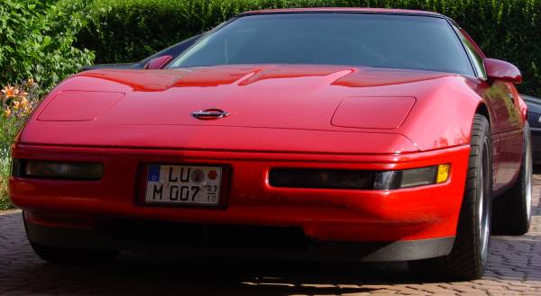

Zitat:Und irgendwelche Bohrungen und Demontagen waren bei mir auch nicht nötig. Das hat einfach gepasst. Wie war das bei dir ?
Sven hat mir zu dem System mit den Spacern geraten. Es hat alles auf Anhieb gepasst. Allerdings sind die Muttern für die Distanzringe etwas zu kurz, aber Sven ist am Ball Yeeah! und besorgt längere.
Von vorne siehts jetzt so aus huahua
[Bild: movit.jpg]
Nr. 30 Großes Grinsen
Muttern zu kurz? Wie ist das gemeint? Kannst Du das erläutern?
Auf dem Foto sieht das aus, als wenn die Räder überstehen. Optische Täuschung?

Also die Muttern sollten auf der Flanke 2mm länger sein, weil ich mit der 19er Nuss nicht genügend "Fleisch" habe zum wieder Lösen. Sprich beim Aufdrehen der Mutter wird die Flankenkante verwatzt und aus ist haarsträubend. Entweder krieg ich die Dinger mit einem Schlagschrauber auf, oder ich muss eine 19er Nuss irgendwie konisch kriegen.
Jaja...ich weiss...blöd beschrieben.
Ach ja..... die Optik täuscht nicht Kopfschütteln.
Hi Mijosch,
die Bremse ist bestimmt eine gute Idee aber diese spaetpubertaere Spurverbreiterung ist doch bestimmt etwas uebertrieben und technisch bestimmt auch keine gute Loesung! Deine Radlager werden sich bestimmt bedanken!
Hat der Mann vom TUEV sich nicht abgerollt?haarsträubend
