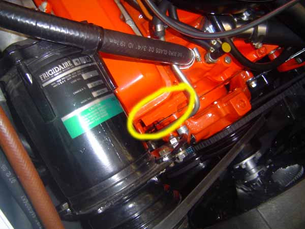

Hier kannst Du Deinen Motor für Deine 77er identifizieren:
Daten 77er
Kurz zusammengefasst: Du schaust Deine FIN an, 5. Stelle. Ist es ein L, hast Du den L-48 Motor. Ist es ein X, hast Du original den L-82 Motor eingebaut.
Dann schaust Du hier
[Bild: Motornummer.jpg]
und findest den Motorkennbuchstaben und die FIN. Anhand der FIN kannst Du identifizieren, dass es der originale Motor ist. Mit dem Motorkennbuchstaben/Engine Suffix kannst Du dann im obigen Link die genaue Motor-/Getriebekombination ermitteln.
Hast Du keinen originalen Motor mehr, wird die Ermittlung der Leistung ein Ratespiel.

Zitat:Original von Jirka1982
So, mit vereinten Kräften haben wir´s geschafft sie zum laufen zu bekommen! Juhu King King King
Hier die Motornummer: 346249 (5)
Also L82 oder 48 ?? Hilfe!! Frage
Jirka, bitte sehe dir die links richtig an und lese sie durch, danke.
Die Nummer ist vom Intake, siehe link:
https://corvettec3.ca/casting.htm

#50
Also der Motor hat die Nummer:
0517 CLF
17343Z858 die 3 könnte auch ne 8 sein...?
Ist dann also der:
CLF 350-cid 210-hp V-8 9.0:1 automatic four-barrel carburetor
oder?
Somit dann auch der L82!?
Kann mir ewt jemand, der den gleichen Motor wie ich hat mal ein Bild zukommen lassen auf dem man sieht, wo die ganzen Unterdruckschläuche hin müssen!? Bekomme ja nächste Woche den originalen Luftfilter!
