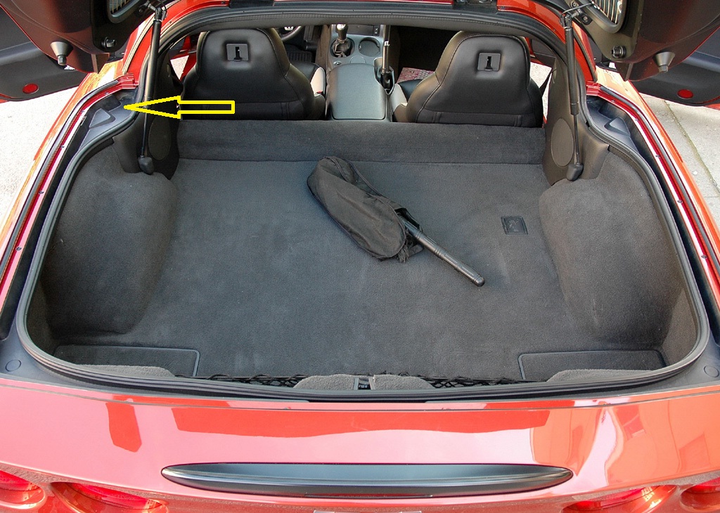

Die Entwässerung der Rinne an der Heckklappe (linke Seite, Höhe des Fahrersitzes) auch mit ins Kalkül ziehen.
Nr. 30 Großes Grinsen
Waaas? oh....kannst das mal genauer erklären?
das klingt interessant
Thorsten
Michael meint, Du sollst mal nachschauen, wo auf der linken Seite das Wasser von der Heckklappe hin läuft.
Schütte da mal Wasser rein, ob das auf dem Boden unter dem Auto oder unter dem Fahrersitz im Auto ankommt. Großes Grinsen
