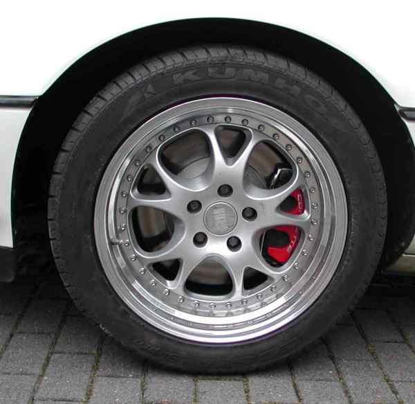

[Bild: C5 Bremse.jpg]
Ich habe leider keinen Vergleich zur ZR1 Bremse, aber die C5 Anlage ist das Beste, was mir bislang untergekommen ist - die Brembo- oder Movit - Fahrer mögen jetzt lächeln..... Großes Grinsen Yeeah! Yeeah!
Das ABS war früher nach einer scharfen Bremsung aus hoher Geschwindigkeit nicht mehr ansprechbar, jetzt wird es gefordert! Jumping , und das mit den noch originalen GM-Scheiben.
Früher war ich schneller von 0 auf 100km/h als von 100 auf 0km/h, jetzt ist das umgekehrt. Großes Grinsen
Mehrere begeisterte Grüße Reiner

Hallo Mark,
das, was Du zusätzlich zu den Scheiben und Bremssätteln brauchst, ist ein Adapterteil, da die C5 Bremsscheibe eine andere Einpresstiefe hat als das C4-Teil.
[Bild: Kit.jpg]
Bei gewissen 17Zoll Felgen kann es außerdem nötig sein, eine Spurverbreiterung zu montieren, um Platz für den Bremssattel zu schaffen.
Gruß Reiner
