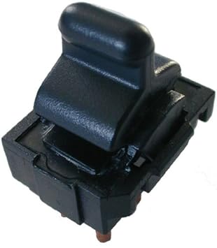

Also hier mal der Vergleich.
Bei mir sind des solche Schalter
https://www.ebay.com/itm/Corvette-TPI-Po...ae&vxp=mtr
[Bild: 41f5gZl7iSL._SY355_.jpg]
und bei den meisten sieht es anscheinend so aus
[Bild: 43625500.jpg]
Meiner ist an der gleichen Stelle
Anscheinend ist es absolut der gleiche Schalter wie auch der für die Fenster
Es ist Bj abhängig. Der Schalter für die ZV bei dir ist schon richtig, sieht genauso au,s wie der der Fensterheber.
Was passiert denn, wenn du die Fahrertür aufschliesst und dann den Schalter betätigst? Wird die Beifahrertür entriegelt?

Ja, je Türschalter sollte die andere Tür mitspielen. Was passiert, wenn Du an der Beifahrertür schaltest?

Hallo Alex
Du hattest Recht !! Es ist doch eine ZV aber wenn ich sie von der Fahrerseite betätige reagiert die Beifahrer Seite nicht. Aber von der Beifahrerseite kann ich auch die Fahrerseite betätigen. DH es ist da anscheinend was kaputt. Muss ich mal checken lassen.
