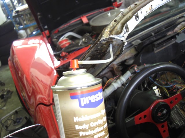

da es bei meiner C 3 mit dem Motor nicht so richtig weitergeht möchte ich den Frontscheibenrahmen konservieren.
Um in den waagerechten Teil mit der Sonde reinzukommen müssen doch m.E. seitlich Löcher gebohrt werden.
Hat jemand mal ein Bild an welcher Stelle diese Löcher gebohrt werden müssen?

[Bild: CIMG2346.JPG]
[Bild: CIMG2345.JPG]
Gruß Detlef
das Hohlraumspay hat im Test der Oldtimer-Markt aber nicht so gut abgeschnitten, ich haette da was besseres genommen. King

Hallo Udo,
Du mußt nicht zwangsläufig Löcher bohren... von unten, also hinter den Kick-Panels bzw. wenn Du die Armaturentafel-Panels rausmachst... durch die Löcher im Querträger... kommt man mit ein bißchen Gefummel und einem entsprechend langen Schlauch auch in die A-Säulen bzw. Windschutzscheibenrahmen hinein!
Viel Erfolg...

Owatrol ist auch Schei$$e, ich wuerde Fluidfilm nehmen und das riecht nicht nach Schafstall.
Der ganze Wagen wurde von Michas Halle vor Jahren mit Owatrol eingepinselt. Da rostet nichts (weiter).
[Bild: 20618981wb.jpg]
So verschieden sind die Meinungen....
Und warum ist Owatrol Scheiße??
Udo
[Bild: 37356529wu.png]
Ich würde auch Fluidfilm nehmen, stinkt zwar tatsächlich ein Bisschen nach Schafstall, aber nur kurzzeitig, dafür kriecht das Zeug (Liqu. A) tatsächlich überall hin, ideal für den Scheibenrahmen.
Martin
Owatrol ist nicht grundsätzlich schlecht, verwende ich auch gerne, aber nicht für den Scheibenrahmen. Das ist eher dort geeignet, wo man sieht was man tut. Im Scheibenrahmen brauchst du was, das eine hohe Kriechfähigkeit hat und nicht aushärtet, wie z. B. Fluidfilm.
