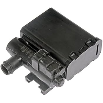

bei mir wird dampfauslass steuersystem -ventilation  ventil/ magnetventil stromkreis " angezeigt.
weiß jemand was das ist? und wenn ja, wo steckt das ding.

ja... ich hab den fuchs gefunden. [Bild: 41XX2royVQL._SL500_AC_SS350_.jpg]
genau,kostet mit Adapterkabel ca. 100,-

Hab ich noch nagelneu liegen, mit Adapter für beide Ausführungen.
Gruß Alex
Foto:
genau das ist es!!!
passt für alle Baujahre C6

Was macht das Teil so???
Einfach Googln
Fehler P0441 Tankentlüftungssystem

Ab Euro 3 ist das Vorschrift das die Tankdämpfe die durch Überdruck entstehen,mit verbrannt werden müssen.
Dieses Ventil misst den Tanküberdruck und vorne an der Ansaugbrücke werden die Dämpfe von einem anderen Ventil ,was bei Überdruck am Tank öffnet,in die Ansaugbrücke geleitet und mit verbrannt.
So vermeidet man das Benzingeruch in die Umwelt gelangt.
