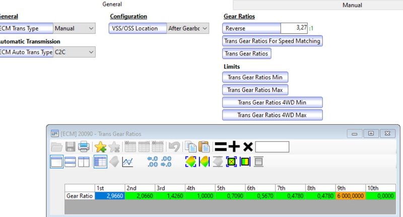

Doch eben genau das gibt es, zumindest in Hptuners, die tabellen der übersetzungen pro Gang

hier die tabellen für ein 2017ener GS m7, es gibt sogar gear min und gear max Werte pro Gang. Sprich dritte kann von 1.33 bis 1.49 gehen und solange es da reinfällt wird es auskompensiert. Mit 3.90iger Diff ist der Sprung 4 auf 5 nahezu egal und rein akademisch

Wie gesagt, sehr interessant. Das habe ich aus den mir vorliegenden Informationen auch nicht entnommen.
Anpassung für MEK wäre wohl notwendig (z.Bsp. 3. Gang liegt mit 1,208 außerhalb der von Dir erwähnten Toleranz) aber möglich.
Trotzdem frage ich mich, warum ein solcher Getriebetausch von GM nicht für die GS durchgeführt wurde. Wg. dem hohen Luftwiderstand (Breitbau, Aero) würde die das noch viel eher benötigen. Und wenn man dafür nur 1 Kennfeld ändern müsste? Ich versteh's nicht.

mit den Z06 MEK Gängen würde die GS wie eine angebundene Kuh in den ersten 3 Gängen gehen
