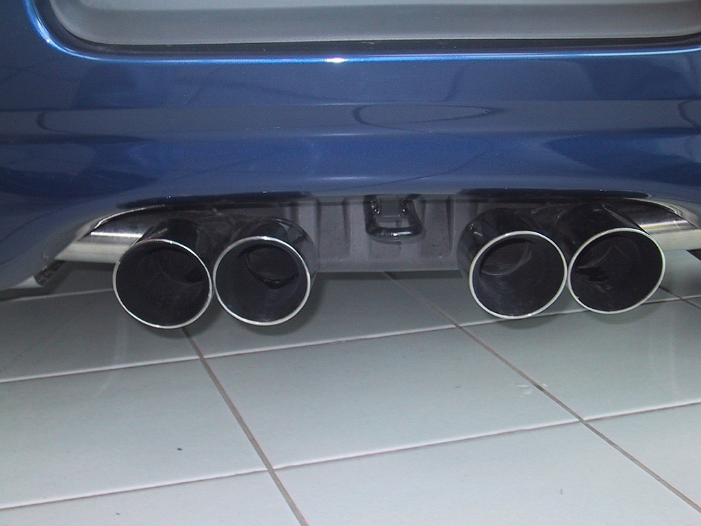

Jetzt ist es so, dass jeweils die Äußeren Rohre schwarz Rußig geworden sind, doch die inneren Rohre gar nicht.
Beim linken Endtopf ist das linke Rohr schwarz und das rechte Rohr hell. Beim rechten Endtopf das rechte äußere Rohr schwarz und das linke innere Rohr hell.
Siehe Foto im Anhang
Ich habe mal im Leerlauf die Hand davor gehalten. Beim schwarzen Rohr, welches Ruß hat, spüre ich heiße Abgase. Das Rohr daneben bleibt dagegen kalt, d.h da kommen gar keine Abgase raus… im Gegenteil, das fühlt sich an als ob es kalte Luft ansaugt…
Wie kann das sein??
Ist das ein Anzeichen für ein Mängel?

Hallo Stephan, die sauberen Rohre sind nur Attrappen. Das ist original und muss so.
Ich habe damals die geschlossenen Rohre aufgemacht. Leider war das Ergebnis ein lauter, dröhnender Auspuff.
Heute fahre ich die Corsa Edelstahlanlage ab Katalysator. Da sind die äußeren Rohre auch nur Attrappen.
Gruß, Andre'
Ist tatsächlich so, wie Andre es beschrieben hat. Meine Tüten sind auch original und nur jeweils ein Rohr lässt was durch.
Gab mal alte Photos hier, wo die Endtöpfe aufgeschnitten wurden. Da aber bei jedem Umzug des Forums die Links sterben, mache ich mir nicht die Mühe, die überhaupt zu suchen.

Die einfachste Lösung ist, alle Auspuffrohre innen mit hitzefestem Auspufflack mattschwarz zu lackieren, dann sieht das wenigstens gleichmäßig aus.
Hatte ich vor vielen Jahren bei meiner C5 schon vor der Auslieferung machen lassen, solange sie im Alltagsbetrieb war und ich nicht dauernd den Auspuff putzen wollte.

Ich habe eine Borla, da werden definitiv alle 4 Endrohre schwarz.
@Karl-800
Meine dass ein Rohr in den Dämpfer geht und zwei wieder raus kommen, das sorgt nicht für mehr Durchfluss sondern ist lediglich der Optik geschuldet.
Die originalen Klappenanlagen der C6 ( NPP), oder auch C6 Z06/ ZR1 sind keine "Blender"! Da sind jeweils 2 Rohre für Klappe zu und 2 für Klappe auf.
