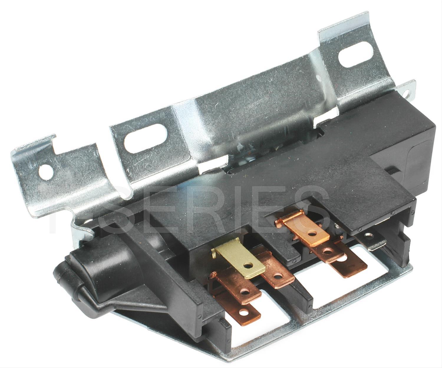

https://www.ktsamericanparts.de/graphics/SMPUS-95T.jpg
Zündschlossschalter?
