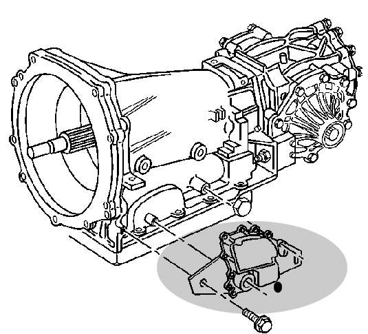

Bei Automatik-Fahrzeugen liegt es oft am PN-Switch. Dieser sitzt bei älteren
Fahrzeugen untem am Schalthebel und bei der C5 am Getriebe. Das Ding lässt sich
durch losschrauben und verdrehen justieren.Wenn sich der Schaltzug mit den
Jahren ein wenig gelängt hat, kann es sein das der Kontakt für die Rückfahrscheinwerfer
nicht mehr voll betätigt wird.....
[Bild: pn_switch.jpg]
Oder vielleicht sonst wo ein kleiner Wackler....
Stevie

Also am Einfachsten kommt man von unten ran, sitzt ja im Bereich kurz
oberhalb der Getriebe-Ölwanne.
Du kommst aber auch problemlos vom Kofferabteil an den Schalter, benötigst
aber dieses Spezialwerkzeug !!
Feixen
Stevie

Gute Frage, ist schon gut möglich das der Schalter defekt ist, obwohl
ich fast eher zur Vermutung neige das er schlicht und einfach neu
eingestellt werden muß. - Sollte man vielleicht erst mal versuchen !
Hat allerdings den Haken, das normalerweise ein Spezialwerkzeug dazu
genommen wird. Damit kann man die exakte Position ganz genau
einstellen:
[Bild: j41364a5ud.jpg]
Ich denke aber mal, das es auch ohne dieses Teil zu schaffen ist. - Sicherlich
muß der Schalter nur ein paar Milimeter verdreht werden, bis die Rückfahrscheinwerfer
wieder funktionieren.
Der Fehlersuchplan für den genannten Fehlercode gibt ja auch vor, das man
als erstes die Schalter positionieren soll. Vielleicht ist danach der Fehlercode auch
verschwunden....
Stevie
