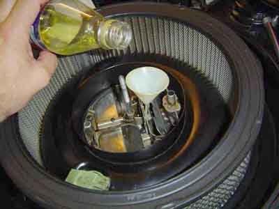

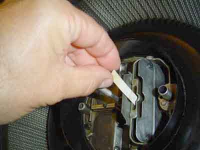

Moin Moin Oli,
wie Günther oben schon geschrieben hat, ist der Sprit nach längerer Standzeit weg. Bei mir dauert es ca. 3-4 Tage. Das hat mit Undichtigkeiten im Vergaser oder fehlendem Rückschlagventil wohl nichts zu tun. Der Sprit verdunstet einfach.
So kannst Du es messen:
[Bild: Vergaser12.jpg]
Wenn Du nach längerer Standzeit etwa ein Schnapsglas Benzin in die Schwimmerkammer füllst, springt der Motor sofort an.
[Bild: Vergaser11.jpg]
Hi Dietmar,
das mit dem Benzin von oben einfüllen werd ich das nächste Mal doch gleich mal ausprobieren- Danke für den Tip!
Das sollte dann auf jeden Fall mal den Anlasser etwas schonen (und die Batterie sowieso, da ich ja im Moment meistens nur Testläufe im Stand machen kann, da noch nicht zugelassen).
Greets, Oli
