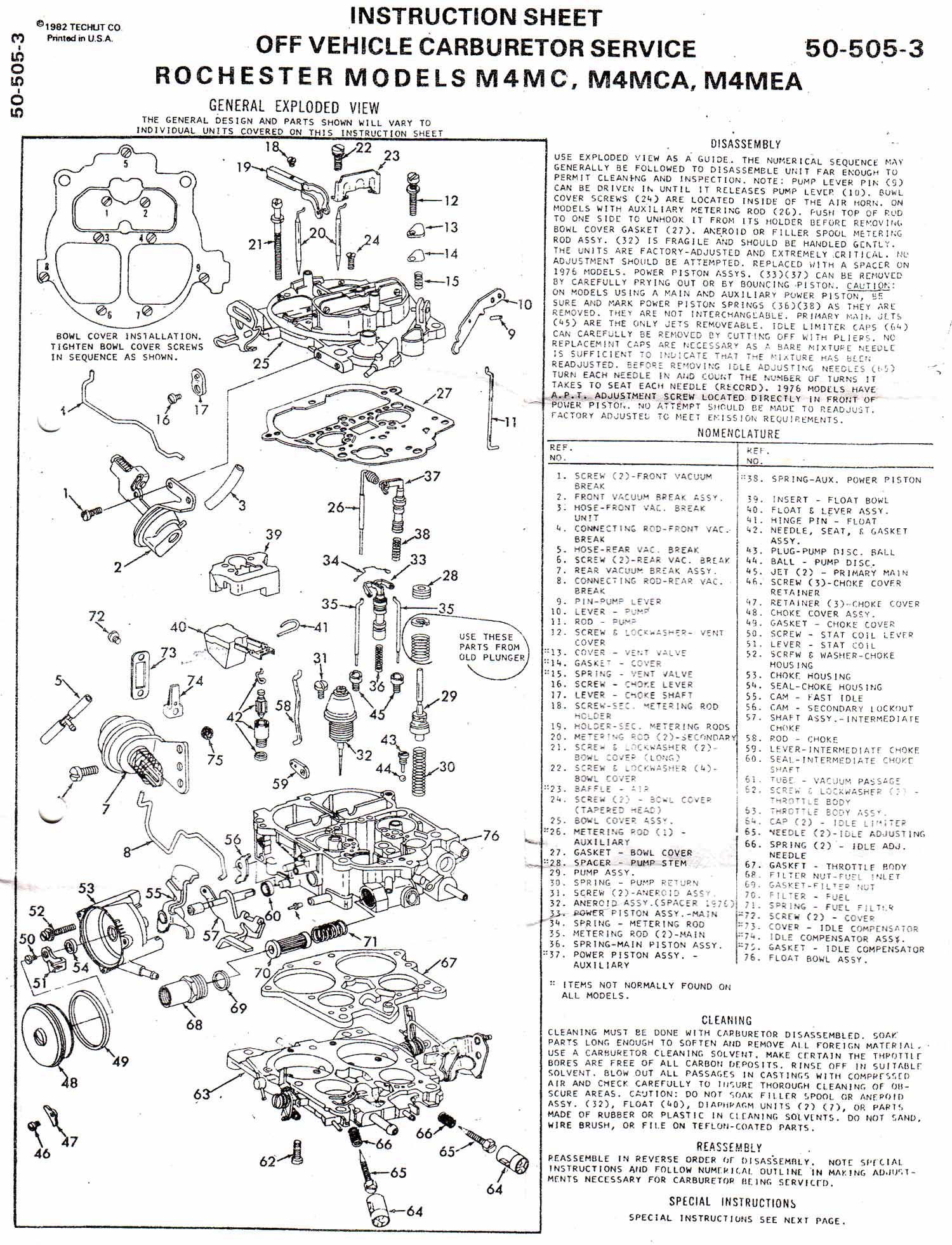

Hi Toddy
hier ist die Explosionszeichnung:
Rochester
Danke!
Kannst du mir noch sagen, bei welchem Modell und Baujahr dieser Vergaser normalerweise verbaut wurde?
