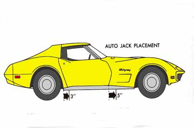

Hi Oli,
Zitat:Gibt es da Tips, wo am Rahmen ich die am besten ansetze?
ungefähr hier sollen sie hin:
[Bild: Wagenheber2.jpg]
Ich benutze die vier Stützböcke nur bei Arbeiten unter dem Wagen. Man glaubt gar nicht, was man ohne Grube alles unter dem Wagen machen kann. Bis hin zum Schaltgetriebewechsel.
PS: Ich bocke meine C3 im Winter wg. der o. g. Gründe auch nicht hoch. Luftdruck erhöhen und regelmäßig ein Stück vor/zurück rollen reicht aus.
Die Zeichnung gilt für die Punkte am Rahmen.
Falls die Federn BELASTET bleiben sollen, gib es nur die Möglichkeit vorn am Dreieckslanker anzusetzen und hinten entweder an der Feder außen oder am Trailingarmende.
