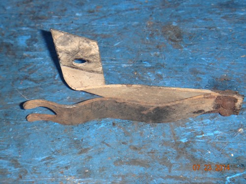

@ Thomas: So wie ich das bis jetzt sehe, fehlen mir aus der Zeichnung Teil 3 "Cable Return Spring" und 8 "Front Cable Guide"
Teil 8 sieht so aus, kann ich mir auch selber biegen wenn Du es nicht hast:
[Bild: 30210-2.jpg]

die ganzen Verbinder hab ich einige neu wie auch Seile vor 87, weil falsch bestellt für eine Cobra auf C4 Chassis.
