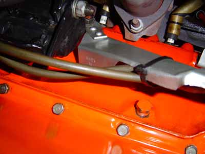

Hallo Marius,
am Block sind noch links und rechts zwei Schrauben. Jeweils ungefähr in der Mitte.
edit: Bild von einer der Schrauben
[Bild: ablassschraube.jpg]

Hei ! Danke fuer die Fotos. Der motor ist laut Vorbesitzer( glaubwuerdig) vor ca 3 Jahren beim Profi in USA ueberholt worden. Ist seit dem viel gestanden, Laufleistung wuerde ich auf 1-2 T. kilometer einschætzen. Warum nur den Kuehler entleeren? Nicht den Block?
