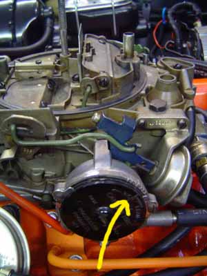

#52
[Bild: 95if-c.jpg]
#53
Genau, Andreas!
Der Hinweis, diese drei Schrauben in Deinem Bild MIT GEFÜHL zu lösen und wieder anzuziehen ist WICHTIG! Andernfalls kann der Gehäusedeckel vom Choke brechen und er ist evtl. nicht mehr luftdicht. Dann funzt der Choke auch nicht mehr korrekt. Passiert gerne bei alten Vergasern, weil diese Kunststoffdeckel mit der Zeit sehr spröde werden...
Earl111 wird erstmal sein Gestänge wieder in Ordnung bringen müssen.

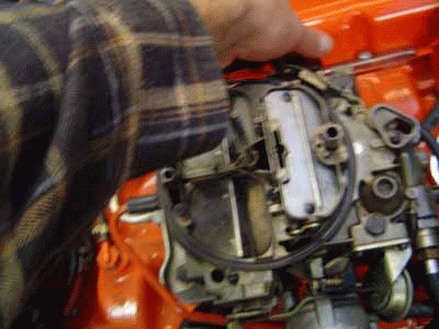

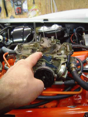

Choke Coil Adjustment: Bei mir "2 Notches lean", 2 Striche mager. Starterklappe so fest zu, dass sie an den Berührungspunkten Hitze abstrahlt.
[Bild: Adjustments1.jpg]
Funktionsweise Front Vacuum Break (Unterdruck gesteuert):
[Bild: Adjustments2.gif] Starterklappe öffnet
Funktionsweise Unloader (mechanisch [Gasgestänge] gesteuert):
[Bild: Adjustments3.gif] Starterklappe öffnet
