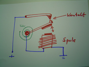

hier habe ich eine Prinzipskizze vom Selbstunterbrecher in der Uhr.

So stand meine Uhr nach dem Ausbau. Ich habe dann die Kontakte abgeschliffen und es lief wieder.
besten dank ! aber der kontakt muß sich ja öffnen! aber wo liegt da - an?? doch nur über das gehäuse, oder??
Ja, nehme ich an. Die Spule bekommt aber nur Strom, wenn die Kontakte geschlossen sind und auch Strom durch die Kontakte fließt. Dann rauscht der "Aufziehmechanismus" auf die Spule zu und zieht damit die Feder auf.
Drück doch den Aufziehmechanismus mit dem Finger auf die Spule zu, d.h. zieh die Uhr mechanisch auf. Wenn sie dann normal abläuft (so 20 sec lang), liegt der Fehler im Bereich Spule, Kontakte.
