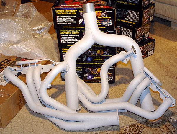

hört sich gut an, was du bzgl. Temperatur-Absenkung durch Beschichten schreibst. Habe gerade neue Edelstahlkrümmer verbaut und Probelauf absolviert. Kann ich die Krümmer noch beschichten, weil schon Ruß innen abgelagert ist.
Wo hast Du beschichten lassen und was kostet sowas.
Paul aus Bayern
Hallo Jens,
auch der Anlasser der LT1 ist sehr nahe am Kat und daher hitzegefährdet, aber bei weitem nicht so problematisch wie bei Fächerkrümmer.
Ich habe Schutzmatten auf dem Magnetschalter aufgebracht, dient aber wahrscheinlich eher zur Beruhigung des Gewissens.
Zitat:Kann ich die Krümmer noch beschichten, weil schon Ruß innen abgelagert ist.
Die Beschichtung kommt außen drauf:
[Bild: headers_swain01.jpg]
