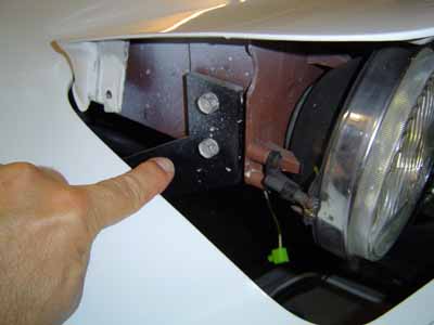

Bei meiner C3/72 wackeln die Klappscheinwerfer immer wenn ausgeklappt und das führt zum Zittern des Lichtkegels .

Hallo Rolf,
Zitat:wackeln die Klappscheinwerfer immer wenn ausgeklappt und das führt zum Zittern des Lichtkegels .
die Scheinwerferklappen haben einen Anschlag, der entsprechend justiert werden muss. Dann wackeln sie nicht mehr. Zugang zum justieren von unten.
[Bild: justieranschlag.jpg]
Am unteren Ende des gezeigten Metallbügels sitzt die Justierschraube. Zugang von unten.
